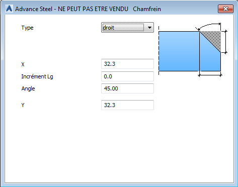

Chanfrein - Droit
Vous pouvez utiliser les paramètres de cet onglet pour modifier la taille du chanfrein.
X Définit la longueur du chanfrein sur la première arête sélectionnée de la tôle.
O Définit la longueur du chanfrein le long de l'arête suivante de la tôle.
Incrément longueur Définit l'incrément (saut de grille) permettant de modifier la largeur et la longueur du traitement du coin par points de poignée.

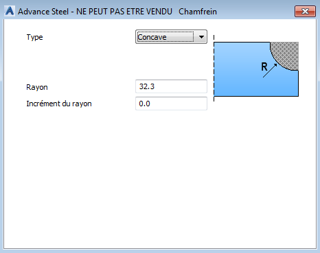

Chanfrein : concave ou convexe
Vous pouvez utiliser les paramètres de cet onglet pour modifier la forme du raccord. La forme du raccord est modifiée par la définition de la valeur du rayon.
Rayon Définit le rayon du raccord convexe ou concave.
Incrément rayon Définit l'incrément (saut de grille) permettant de modifier la longueur du rayon par points de poignée.
