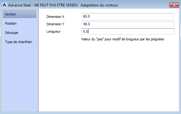

Boîte de dialogue Adaptation du contour : onglet Forme
Les paramètres de cet onglet permettent de modifier la taille du contour rectangulaire.
Dimension X Définit la largeur du traitement rectangulaire.
Dimension Y Définit la longueur du traitement rectangulaire.
Longueur Définit la longueur de l'incrément (saut de grille) lors de la modification de la longueur à l'aide des poignées.
