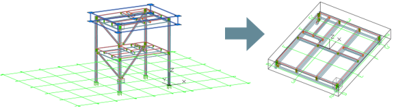

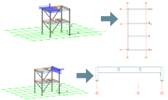

Onglet Dessin. Dans cet onglet de la boîte de dialogue des propriétés, vous pouvez modifier les paramètres de projection de grille pour les dessins GA et les vues de modèle.
Option Description
Projeter grille verticalement pour les vues de modèle et les plans de caméra
Grilles détaillées dans tous les dessins GA à vue limitée
Les grilles pour lesquelles cette option est activée peuvent être détaillées dans des dessins GA à vue limitée, même si les grilles ne sont pas réellement incluses dans la fenêtre. Cela s'applique aux détails de plan et d'élévation. Lorsque vous créez une grille, cette option est activée par défaut.
Par exemple, si cette option est activée pour les grilles placées dans le modèle au niveau inférieur de la structure, celles-ci sont visibles dans un plan caméra détaillant le niveau supérieur de la structure. Cette option permet de détailler les mêmes grilles dans les dessins GA qui affichent différents niveaux de la structure, que les grilles soient situées au-dessus ou en dessous de la fenêtre du détail dans le modèle.
Remarque : Cette option est uniquement disponible pour les grilles horizontales et n'est pas disponible pour les grilles créées sur des plans qui ne sont pas parallèles au plan XoY universel. Les grilles non horizontales ne peuvent pas être détaillées dans les dessins GA dont les fenêtres ne les incluent pas. Si vous sélectionnez plusieurs grilles, y compris des grilles non horizontales, vous pouvez cocher ou décocher la case « Grille projetée verticalement pour la vue du modèle et les dessins » pour toutes les grilles en même temps. Dans ce cas, une info-bulle indique que seules les grilles horizontales de la sélection sont affectées par le changement de l'état de l'option.

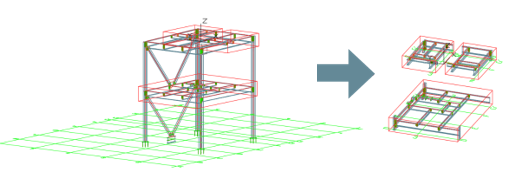

Vues de modèle de grilles projetées
Les grilles pour lesquelles cette option est activée sont visibles dans les vues de modèle activées qui incluent les grilles et dans les vues de modèle qui n'incluent pas les grilles respectives, mais qui sont positionnées au-dessus ou en dessous des grilles de modèle. Lorsque vous créez une grille, cette option est activée par défaut.
Par exemple, si cette option est activée pour les grilles placées dans le modèle au niveau inférieur de la structure, les grilles correspondantes sont visibles dans les vues de modèle qui ne les incluent pas, mais qui sont positionnées au-dessus d'elles.
Si plusieurs vues de modèle sont activées en même temps, les grilles pour lesquelles l'option est sélectionnée sont visibles dans toutes les vues de modèle activées.
Pour éviter toute modification indésirable des grilles, vous ne pouvez pas modifier les grilles projetées qui ne sont pas réellement fermées dans une vue de modèle. Cela inclut la modification des propriétés des grilles, la copie des grilles, le déplacement ou la suppression des grilles, même si les grilles respectives sont visibles et sélectionnables dans cette vue de modèle activée.
Remarque : Cette option est uniquement disponible pour les grilles horizontales et n'est pas disponible pour les grilles créées sur des plans qui ne sont pas parallèles au plan XoY universel. Les grilles non horizontales ne sont pas visibles dans les vues de modèle qui ne les incluent pas. Si vous sélectionnez plusieurs grilles, y compris des grilles non horizontales, vous pouvez cocher ou décocher la case « Grille projetée verticalement pour la vue du modèle et les dessins » pour toutes les grilles en même temps. Dans ce cas, une info-bulle indique que seules les grilles horizontales de la sélection sont affectées par le changement de l'état de l'option.
