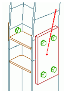

Pour ajouter des objets au marquage :
  1. Sélectionnez les objets à mettre en surbrillance à l'aide de l'une des méthodes de sélection.
  2. Palette d'outils Sélection : cliquez sur (Ajouter les objets sélectionnés au marquage).
Les objets sélectionnés sont mis en évidence en rouge dans le modèle.

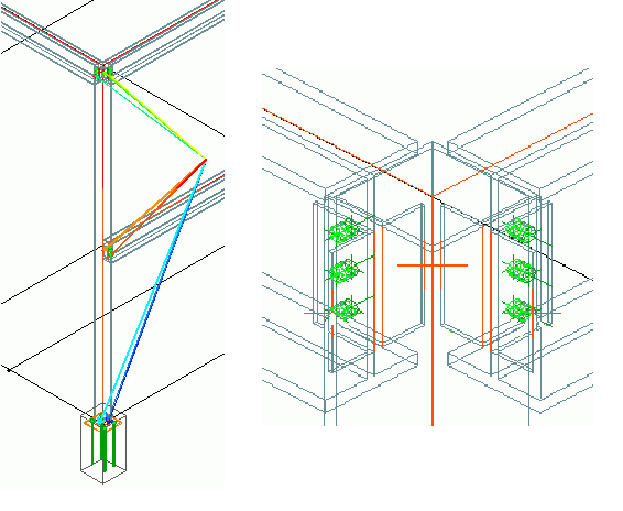

Rechercher des objets marqués
Dans un modèle volumineux, les objets en surbrillance ne sont pas toujours faciles à trouver. Par exemple, les conflits sont généralement petits, il est souvent très difficile de trouver sans aucune aide les solides de collision dans le modèle.
Les objets peuvent être affichés avec une flèche partant du centre de la fenêtre pour faciliter l'identification. La flèche peut être supprimée ou masquée, exactement comme n'importe quel autre objet.
Remarque : Avec l'outil Rechercher les objets marqués (), vous pouvez appliquer directement un zoom à une zone dans la pointe de flèche.
Pour accéder à la commande :
Palette d'outils Sélection : (Recherche les objets marqués).
Ligne de commande : _AstM4CommShowMarkings
Zoomer sur les objets marqués
À l'aide de l'outil Zoomer sur les objets marqués, les objets peuvent être affichés avec une flèche partant du centre de la fenêtre pour faciliter l'identification. Une fois les objets en surbrillance identifiés, cet outil permet de visualiser la zone de la pointe de flèche.
