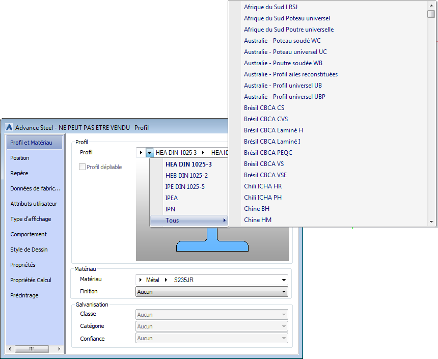

Modifier la coupe d'une poutre
  1. Sélectionnez la poutre.
  2. Cliquez avec le bouton droit de la souris et sélectionnez Advance Propriétés dans le menu contextuel.
  3. Dans la boîte de dialogue des propriétés, sélectionnez l'onglet Profil et Matériau :
  4. Sélectionnez la classe, le type et la taille de coupe de la poutre dans la liste déroulante affichée en cliquant sur la flèche correspondante .
Remarque : Si le type de coupe (ou la taille de coupe) souhaité n'est pas dans la liste, le fait de sélectionner Tout affiche tous les types de coupe (ou tailles de coupe) disponibles dans la base de données.
