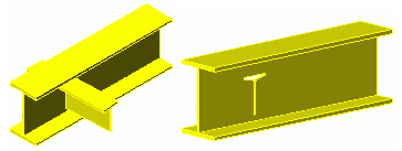

Traitement d'une poutre avec un autre élément
Une poutre droite ou incurvée est traitée via la géométrie d'une autre poutre ou tôle. Le contour d'objet crée un grugeage sur une poutre droite ou incurvée.
Accès à la commande
Palette d'outils Usinages : (Découpe suivant profil/tôle, SCU).
Ligne de commande : _AstM4BeamElemContNotch
  1. Palette d'outils Usinages : (Découpe suivant profil/tôle, SCU).
  2. Sélectionnez une poutre à modifier à une extrémité de référence.
  3. Sélectionnez un objet à utiliser pour la coupe.
