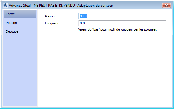

Boîte de dialogue Traitement de contour circulaire : onglet Forme
Utilisez les paramètres de cet onglet pour modifier la taille du contour circulaire.
Rayon Définit le rayon du traitement circulaire (en vert).
Longueur Définit la longueur de l'incrément (saut de grille) lors de la modification de la longueur à l'aide des poignées.
