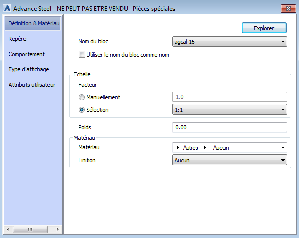

Boîte de dialogue Pièce spéciale : onglet Définition & Matériau
Cet onglet de la boîte de dialogue des propriétés vous permet de définir le poids, le matériau et le facteur d'échelle d'insertion des pièces spéciales.
Option Description
Bouton Parcourir Affiche une boîte de dialogue standard de sélection de fichiers dans laquelle vous pouvez sélectionner le fichier DWG de la pièce spéciale.
Nom du bloc Sélectionnez le nom du fichier DWG de la pièce spéciale.
Case à cocher Utiliser le nom du bloc comme nom Si cette case est cochée, le nom du bloc s'affiche dans l’onglet Repère, dans le champ Nom.
Echelle
Facteur
  • manuellement : entrez la valeur.
  • Sélections : sélectionnez l'échelle dans la liste déroulante.
Poids
Matériau Matériau : listes de sélection de type et de sous-type.
Finition : liste déroulante de sélection de type.
