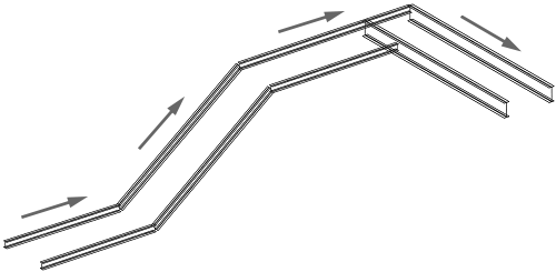

  2. Sélectionnez une ou plusieurs poutres, puis appuyez sur la touche Entrée.
    Conseil : Sélectionnez plusieurs poutres une par une. En règle générale, il est plus facile de sélectionner les poutres du bas vers le haut de la structure, plutôt que du haut vers le bas.

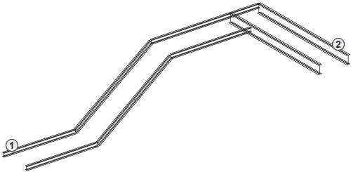

  3. Sélectionnez un point de départ et une extrémité pour définir la longueur de la main courante.

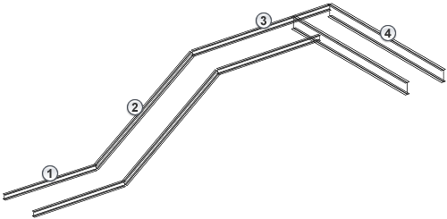

    Conseil : Lorsque vous sélectionnez plusieurs poutres, le point de départ de la main courante doit se trouver sur la première poutre et l'extrémité sur la dernière poutre. Notez que chaque changement de direction représente un nouveau segment. Les segments peuvent couvrir plusieurs poutres consécutives.
