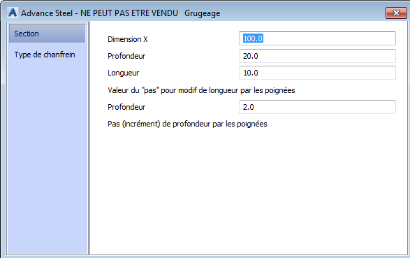

Boîte de dialogue Grugeage : onglet Forme
Utilisez les paramètres de cet onglet pour modifier la taille du grugeage.
Dimension X
Définit la largeur du grugeage dans la direction de la poutre.
Profondeur
Définit la profondeur du grugeage dans la direction de la hauteur de la poutre.
Longueur Définit la longueur de l'incrément (saut de grille) lors de la modification de la longueur de la découpe à l'aide des poignées.
Profondeur Définit l'incrément de la distance à partir des modifications de l'axe à l'aide des poignées.
