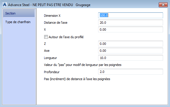

Boîte de dialogue Grugeage incliné : onglet Forme
Vous pouvez utiliser les paramètres de cet onglet pour modifier la taille du grugeage.
Dimension X
Définit la largeur du grugeage.
Distance de l'axe
Définit la distance de la découpe vers l'axe de la poutre.
X Définit l'angle de rotation autour de l'axe X du système de coordonnées.
Autour de l'axe du profilé
Z Définit l'angle de rotation autour de l'axe Z du système de coordonnées.
Axe Définit l'angle de rotation autour de l'axe de la découpe.
Longueur Définit la longueur de l'incrément (saut de grille) lors de la modification de la longueur de la découpe à l'aide des poignées.
Profondeur Définit la longueur de l'incrément (saut de grille) lors de la modification de la distance depuis l'axe à l'aide des poignées.
