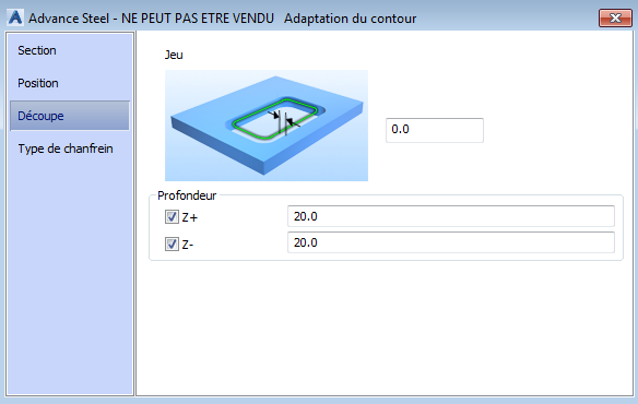

Boîte de dialogue Adaptation du contour : onglet Contour
Utilisez les paramètres de cet onglet pour modifier le contour.

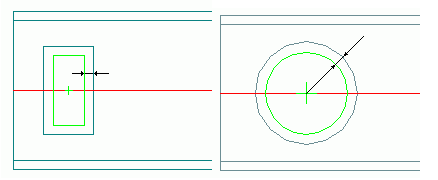

Jeu
Définit la distance entre l'objet de traitement (vert) et le contour. Elle modifie la taille de la découpe de contour rectangulaire.
Profondeur
Permet de définir les limites supérieure et inférieure du contour (dans la direction de l'axe Z).
Z+ Z-
Définit la limite supérieure dans la direction positive de l'axe Z du système de coordonnées au moment de la création. Définit la limite supérieure dans la direction négative de l'axe Z du système de coordonnées au moment de la création.
