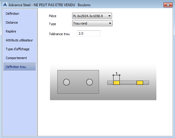

Boîte de dialogue Boulons : onglet Définition trou
Cet onglet de la boîte de dialogue Propriétés vous permet de sélectionner le type de perçage créé pour les boulons. Les paramètres varient en fonction du type de perçage sélectionné.
Option Description
Pièce Affiche la liste des éléments impliqués dans l'assemblage. L'élément actif est marqué. Pour chaque élément, un type de perçage différent peut être sélectionné.
Type Sélectionnez le type de trou pour l'élément sélectionné. La boîte de dialogue affiche les paramètres du type de perçage sélectionné.
Tolérance trou Définit la tolérance de trou.
