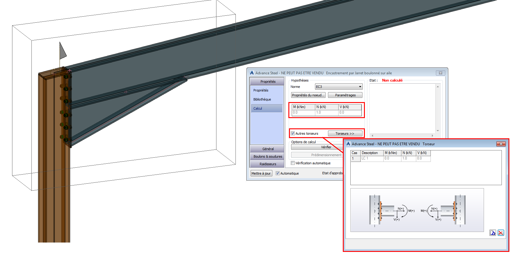

Lorsque vous placez un assemblage Advance Steel entre des éléments situés à l'intérieur d'un noeud analytique, vous pouvez importer les valeurs de force et de moment dans la boîte de dialogue de vérification au calcul et exécutez les calculs avec ces valeurs.
Pour ce faire, vous devez vérifier l'option Autres torseurs. Si vous appuyez sur le bouton Torseurs, une boîte de dialogue contenant tous les moments transférés depuis le noeud analytique.
Le bouton Propriétés du noeud ouvre la boîte de dialogue des propriétés du noeud.
