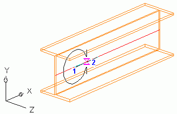

Un contour circulaire est coupé dans la poutre. Il peut s'agir d'un contour extérieur ou intérieur. Le contour circulaire est défini en saisissant un point central et un deuxième point définissant le rayon du cercle.
Remarque : Le contour circulaire dépend de la position du système de coordonnées. Le contour est créé parallèlement au SCU. Pour couper un contour circulaire dans une poutre incurvée, il est recommandé d'insérer un système de coordonnées au niveau d'un point de l'objet. Si la poutre est manipulée (par exemple, à l'aide des poignées), le contour est toujours affecté à l'extrémité de la poutre sélectionnée et il conserve sa distance jusqu'à l'extrémité.

Ligne de commande : _AstM4BeamContourNotchCircle2Dig
Créer un contour circulaire à l'aide de deux points
- Sélectionnez un SCU adéquat.
- Dans la palette d'outils Usinages, sélectionnez
(Découpe circulaire SCU - 2 points).
- Sélectionnez une poutre au niveau d'une extrémité de référence.
- Définissez le point central du contour.
- Identifiez un point pour définir le rayon du cercle.
- Le contour circulaire est créé avec un rayon par défaut. La boîte de dialogue Propriétés s'affiche. Vous pouvez modifier les valeurs de rayon, d'écart, de largeur et de grille.
