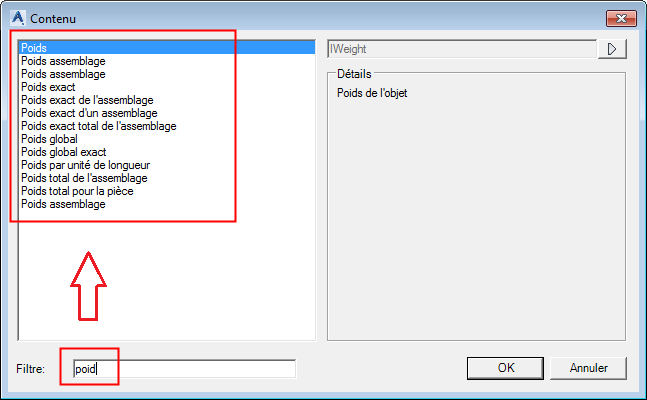

Utilisez l'option de filtre de recherche disponible dans la fenêtre de contenu de champ pour personnaliser les gabarits de liste externe.
Vous pouvez facilement rechercher des variables (paramètres) qui doivent être incluses dans une cellule de gabarit externe, en tapant une partie de leur nom. Lorsque le champ de filtre est renseigné avec du texte, la liste des paramètres disponibles est réduite de manière à ce qu'elle contienne uniquement les noms des paramètres formés à partir de la séquence de lettres saisie :

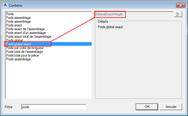

Lorsque vous sélectionnez un paramètre, dans la partie supérieure droite de la fenêtre Contenu, le nom interne du paramètre s'affiche dans un champ non modifiable. Cette information est utile si vous devez entrer une formule dans le gabarit de nomenclature, où ces noms internes sont nécessaires :
