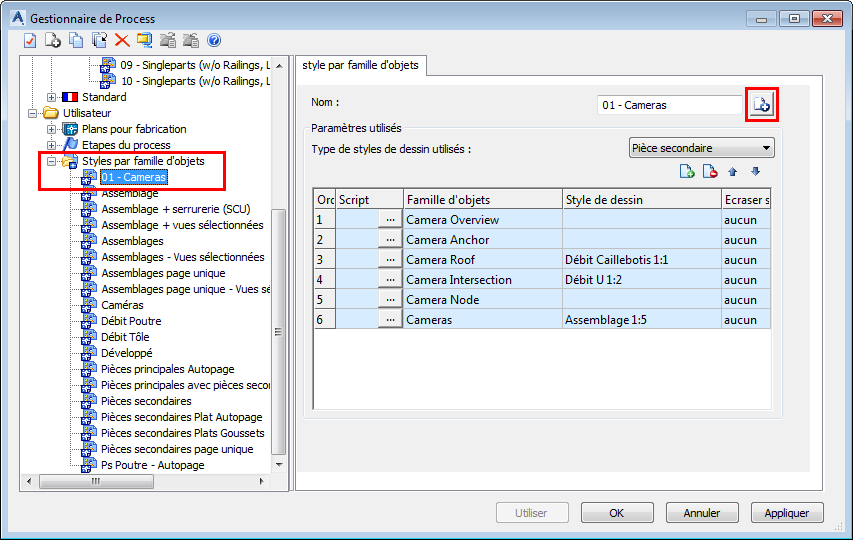

    4. Styles de dessin - Styles par famille d'objets : il s'agit de la configuration principale d'un process qui attribue un style de dessin pour chaque objet détaillé. Pour accéder à la configuration Styles par famille d'objets, cliquez sur le bouton (Propriétés).
      Créez un style par famille d'objets pour démarrer la configuration :
      Le style par famille d'objets est un outil simple qui crée une règle de connexion entre l'objet de modèle et le style de dessin que vous souhaitez utiliser pour détailler cet objet de modèle spécifique. Dans le cas du process de caméra, cette règle est créée entre les objets de modèle qui représentent les différents types de caméra dans le modèle et les styles de dessin spécialement configurés pour créer un dessin dédié pour chaque cas. Par exemple, dans l'image suivante, le Type Ancrages Caméras est affecté à un dessin de plan d'ancrage, tandis que le type Toiture Caméras est affecté à un style de dessin de vue en plan. Grâce à cette configuration, le process peut devenir un bon outil de création de détails polyvalent qui permet de créer des détails pour l'ensemble du modèle, en un seul clic.
