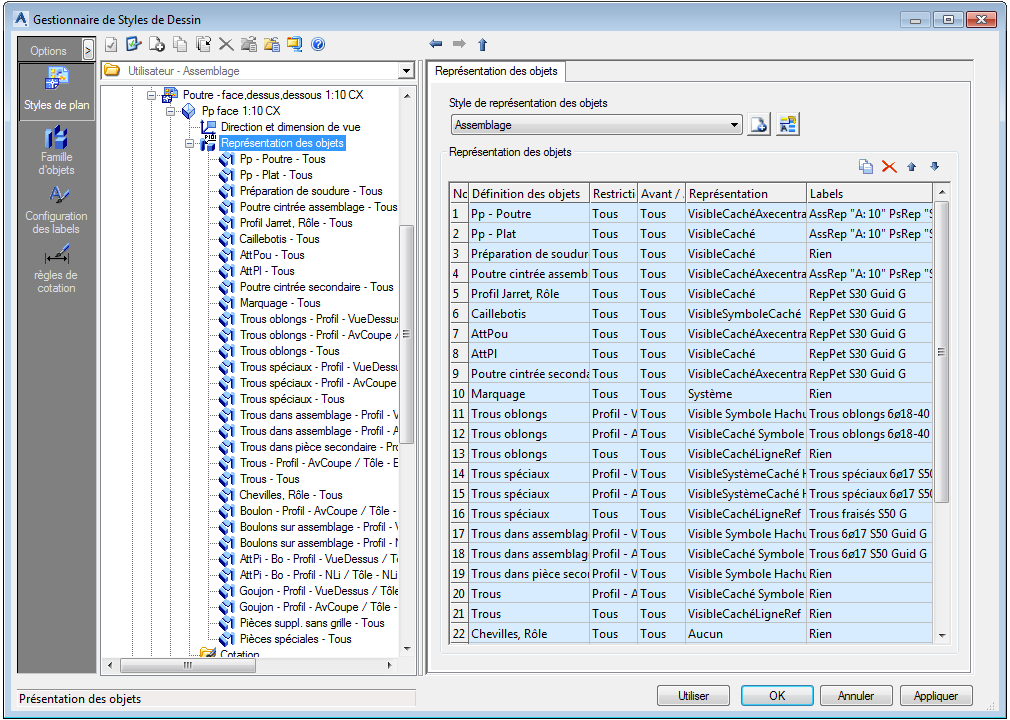

Les modifications des règles de présentation des objets s'effectuent à l'aide des quatre boutons à droite de la zone "Présentation des objets". Toutes les vues contenant le jeu modifié de règles de présentation des objets sont également modifiées.
| Bouton | Fonction |
Ajoutez une nouvelle règle de présentation des objets. |
Supprimez une règle de présentation des objets. |
Ajouter une nouvelle règle de présentation des objets
Une nouvelle règle de présentation des objets est créée à l'aide d'une règle existante.
La nouvelle règle est ajoutée au jeu de règles de présentation des objets.
Supprimer une règle de présentation des objets
Modifier l'ordre de la liste
L'ordre de la liste des règles de présentation des objets est modifié à l'aide de deux boutons à flèche,
et
Dans l'affectation de l'objet du modèle, un certain ordre doit être conservé pour obtenir les résultats requis. En règle générale, la liste est traitée de haut en bas. Si un paramètre peut être appliqué, il sera utilisé. Dans le cas contraire, on passera à l'entrée suivante.

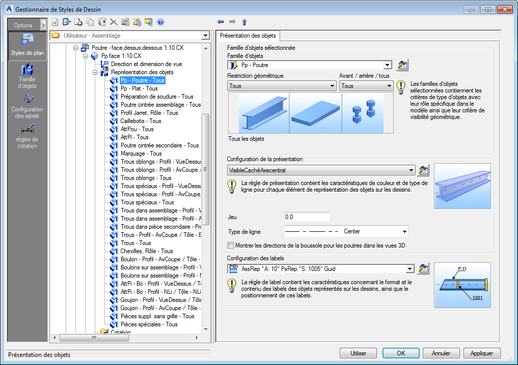

Chaque règle de présentation des objets peut être modifiée en définissant la restriction géométrique, la position de profondeur, la règle de présentation et la règle d'étiquetage.
Définir les restrictions géométriques de la vue pour les objets sélectionnés du modèle
Les objets de modèle sont sélectionnés dans la section Famille d'objets sélectionnée.
Pour en savoir plus sur les objets de modèle sélectionnés, cliquez sur
(Composition). Les objets de modèle peuvent être partagés par plusieurs styles et peuvent être gérés séparément, comme indiqué dans la section Objets de modèle.
Le nom de la présentation des objets est créé en combinant le nom de l'objet de modèle, la restriction géométrique et la position de profondeur.
Exemples : noms de présentation des objets.
| Colonne - face | L'objet de modèle Colonne vu en détail de face. |
| AttPlatesWithHoles-All-Rear | Les objets de tôle Advance associés à une pièce principale et comportant des perçages, vus en détail dans n'importe quelle direction et placés derrière ou sous la pièce principale. |

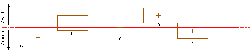

Position de profondeur
La position de profondeur est la position "Z" de l'objet par rapport à l'objet principal du détail. Les options suivantes sont disponibles :
| Position de profondeur | Description |
| N'importe lequel | Sur n'importe quel côté de l'élément. |
| Des deux côtés | Des deux côtés (avant et arrière) de l'élément principal (tôles B, C, E) |
| Des deux côtés, au centre | Tôle C. |
| Des deux côtés, à l'avant au centre | L'élément attaché est sur les deux côtés (avant et arrière) mais le centre est à l'avant de la pièce principale (tôle B). |
| Des deux côtés, à l'arrière au centre | L'élément attaché est sur les deux côtés (avant et arrière) mais le centre est à l'arrière de la pièce principale (tôle E). |
| Avant (du centre) | Le centre de l'élément attaché est à l'avant de la pièce principale (tôles B, D). |
| Avant (entièrement) | L'intégralité de l'élément attaché est à l'avant de la pièce principale (tôle D) |
| Arrière (du centre) | Le centre de l'élément attaché est à l'arrière de la pièce principale (tôles A, E). |
| Arrière (entièrement) | Le centre de l'élément attaché est à l'arrière de la pièce principale (tôle A). |

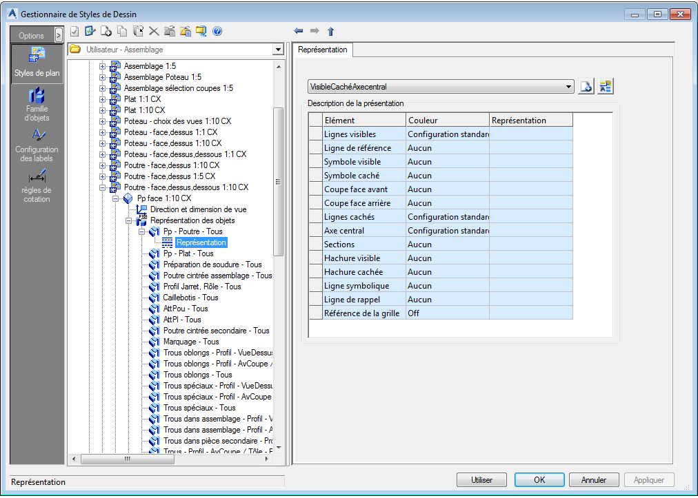

Définir la règle de présentation
La règle de présentation contient des paramètres de couleur et de type de ligne pour chaque représentation d'objet dans le détail.
| Elément | Représentation |
| Corps visible | Lignes solides visibles. |
| Axe | Seuls les axes sont visibles. |
| Symboles | Symboles. |
| Sections coupées | Plan de coupes de solides avec boîte de modèle. |
| Corps masqué | Lignes masquées. |
| Ligne médiane | Ligne médiane (centre) de l'objet. |
| Coupe transversale | Coupe transversale de l'objet. |
| Hachure | Les perçages sont hachurés. |
| Ligne simplifiée | Les poutres s'affichent uniquement avec une ligne simplifiée. |
Dans le cas d'une ligne simplifiée, le type de ligne et l'espacement sont pris en compte.
