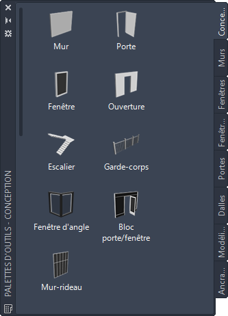

Les outils fournis avec Jeu d’outils AutoCAD Architecture 2026 permettent de placer rapidement des ouvertures en sélectionnant un outil d'ouverture avec un style d'ouverture spécifique et d'autres propriétés prédéfinies. Vous pouvez utiliser l'outil avec tous ses paramètres par défaut ou modifier les propriétés qui ne dépendent pas du style. Vous pouvez également utiliser les outils d'ouverture pour créer des ouvertures en appliquant des propriétés d'outil à des blocs porte/fenêtre, des portes et des fenêtres.
Palette d'outils contenant un outil d'ouverture
Les palettes d'outils par défaut dans l'espace de travail contiennent un exemple d'outil d'ouverture que vous pouvez utiliser et personnaliser en fonction de vos besoins. Les catalogues suivants (fournis avec le logiciel) contiennent par ailleurs des outils d'ouverture que vous pouvez ajouter aux palettes d'outils :
