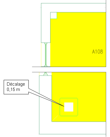

Lors de la sélection de la norme de calcul d'aire SIS dans Jeu d’outils AutoCAD Architecture 2026, le style de zone Unit usage_SIS est automatiquement créé. Ce style de zone permet de spécifier le type d'usage des espaces dans le dessin. Le calcul du contour utilisable dépend de l'emplacement des espaces adjacents (dans la même unité ou non). Les contours utilisables sont créés du côté intérieur du mur lorsque l'espace adjacent est attaché à une autre zone. Si l'espace adjacent est attaché à la même zone, le contour utilisable est décalé de 0,15 m dans le mur.
Les gaines doivent être classifiées comme des “gaines" Les espaces de ce type ne disposent pas de contours utilisables. La surface utile aura pour valeur N/A. Lorsqu'une gaine se trouve dans la même zone que ses espaces adjacents, les contours utilisables de ces espaces sont mesurés à partir d'un point situé à 0,15 m à l'intérieur de la gaine. La distance est mesurée de l'intérieur du mur vers la gaine. Lorsqu'une gaine ne se trouve pas dans la même zone que ses espaces adjacents, les contours utilisables des espaces sont mesurés par rapport à l'intérieur du mur.

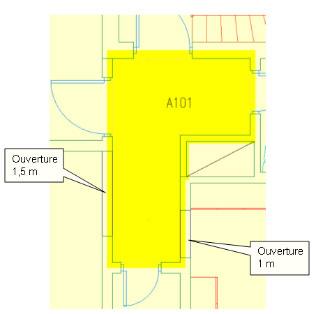

La génération de contours nets avec la norme SIS est basée sur les règles suivantes :
La génération de contours utilisables avec la norme SIS est basée sur les règles suivantes :
Les poteaux indépendants sont calculés comme un mur intérieur. Le contour utilisable est décalé de 0,15 m dans le poteau.

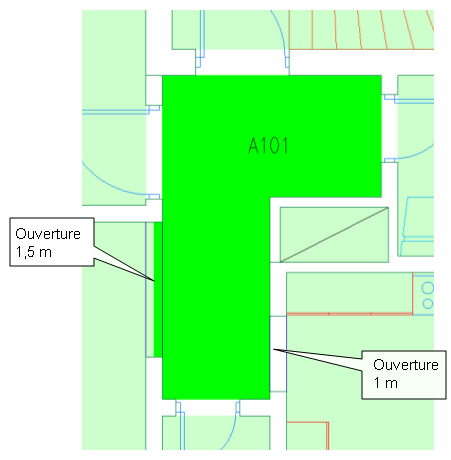

La génération de contours bruts avec la norme SIS est basée sur les règles suivantes :
