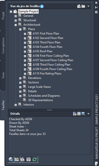

Lorsque vous créez un nouveau projet, un jeu de feuilles unique est prévu pour ce projet. Le jeu de feuilles du projet est affiché dans l'onglet Feuilles du Navigateur du projet.
Jeu de feuilles du projet dans le Navigateur du projet Jeu d’outils AutoCAD Architecture 2026
