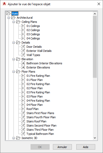

  13. Cliquez sur Dessin de vue existant.
    Sélectionnez un dessin pour placer le détail.
  14. Sélectionnez le dessin de vue du projet dans lequel placer la vue de l'espace objet et cliquez sur OK.
