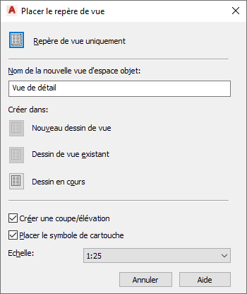

  9. Dans la zone Nom de la nouvelle vue d'espace objet, entrez le nom de la nouvelle vue de l'espace objet contenant le détail.
  10. Si nécessaire, activez l'option Créer une coupe/élévation.
  11. Si vous désirez ajouter un symbole de cartouche à la vue de l'espace objet, activez l'option Placer le symbole de cartouche.
  12. Sélectionnez l'échelle de la vue de l'espace objet.
  13. Cliquez sur Dessin en cours.
