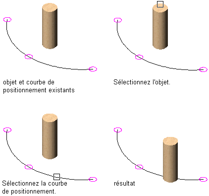

Cette procédure permet d'ajouter un ancrage à une courbe pour attacher des objets à la base d'autres objets.
Outils de positionnement paramétrique et d'ancrage. L'objet est ancré à la courbe à la position X. Lorsque l'objet est placé pour la première fois, les positions Y et Z sont définies avec la valeur 0.
