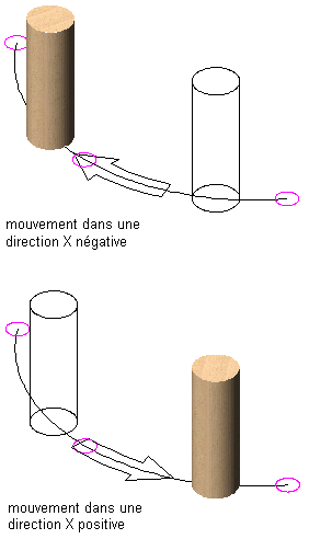

Emplacement sur la courbe. | Pour... | Action... |
| modifier le point de référence X sur la courbe. | sélectionnez Début de la courbe, Milieu de la courbe ou Fin de la courbe comme point de départ. |
| indiquer la distance X entre le point de référence sur la courbe et l'objet ancré. | entrez une valeur dans le champ Distance. |
| sélectionner le point sur l'objet ancré à partir duquel la distance X par rapport à la courbe est mesurée. | sélectionnez Bord de début de l'objet, Centre de l'objet ou Bord de fin de l'objet dans le champ Vers. |
Déplacement d'un objet le long d'une courbe de positionnement dans la direction X

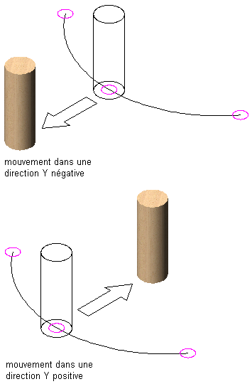

| modifier le point de référence Y sur la courbe. | sélectionnez Largeur du bord gauche de la courbe, Largeur du bord central de la courbe ou Largeur du bord droit de la courbe comme point de départ. |
| indiquer la distance Y entre le point de référence sur la courbe et l'objet ancré. | entrez une valeur dans le champ Distance. |
| sélectionner le point sur l'objet ancré à partir duquel la distance Y par rapport à la courbe doit être mesurée. | sélectionnez Avant de l'objet, Centre de l'objet ou Arrière de l'objet dans le champ Vers. |
Déplacement d'un objet le long d'une courbe de positionnement dans la direction Y

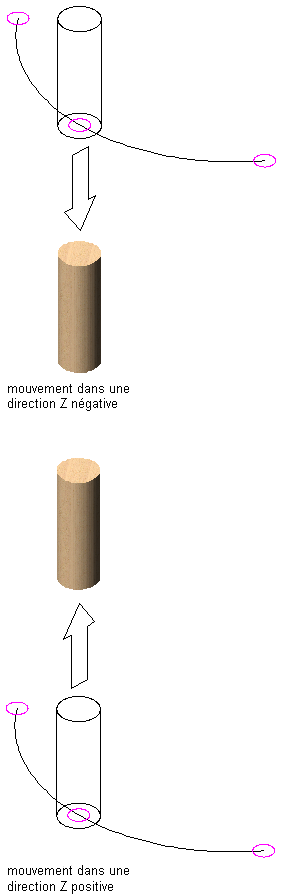

| modifier le point de référence Z sur la courbe. | sélectionnez Bas de la hauteur du mur, Centre de la hauteur du mur ou Sommet de la hauteur du mur comme point de départ. |
| indiquer la distance Z entre le point de référence sur la courbe et l'objet ancré. | entrez une valeur dans le champ Distance. |
| sélectionner le point sur l'objet ancré à partir duquel la distance Z par rapport à la courbe est mesurée. | sélectionnez Dessous de l'objet, Centre de l'objet ou Dessus de l'objet dans le champ Vers. |
Déplacement d'un objet le long d'une courbe de positionnement dans la direction Z
