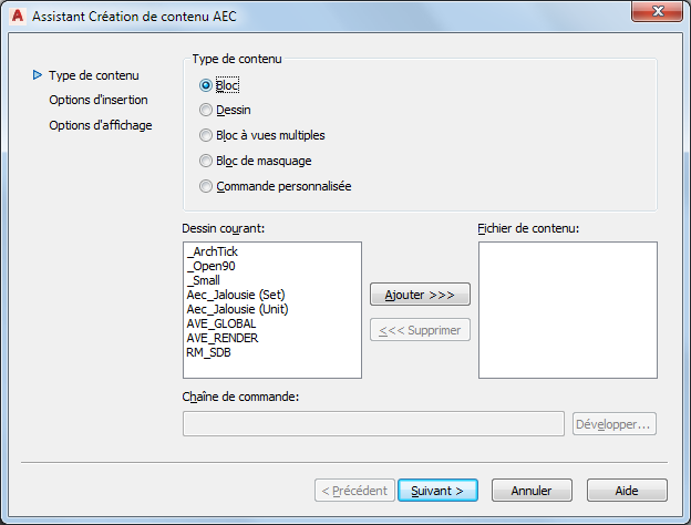

L'Assistant Création de contenu AEC permet de créer du contenu personnalisé. Vous pouvez ainsi créer des blocs, des dessins et des commandes à partir de données présentes dans le dessin actif.
Pour créer du contenu personnalisé, vous devez d'abord sélectionner le type de contenu. Vous devez ensuite spécifier les options à utiliser lorsque le contenu est inséré dans un dessin. Enfin, vous devez spécifier le fichier de sortie et d'autres paramètres gérant la façon dont DesignCenter™ affiche le contenu.
Lorsque vous créez du contenu dans un fichier AEC existant (à savoir, un dessin généré à partir de l'Assistant Création de contenu AEC), les valeurs par défaut de chaque page de l'assistant sont définies en fonction de celle utilisée pour créer le dessin. Les paramètres par défaut vous permettent de modifier simplement les fichiers de contenu existants.
