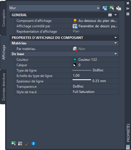

Onglet Affichage lorsqu'un composant d'affichage est sélectionné
Pour modifier l'affichage à l'aide de cet onglet, cliquez sur (Sélectionner un composant), sélectionnez l'un des composants d'affichage d'un objet (par exemple des hachures ou un contour), puis modifiez la valeur de la propriété d'affichage que vous souhaitez changer (couleur, visibilité, épaisseur de ligne, etc.).
Cette modification est immédiatement visible sur le dessin pour la représentation d'affichage en cours et peut être appliquée à d'autres représentations utilisant le même composant. Vous pouvez également appliquer des remplacements de styles ou d'objets en modifiant la valeur figurant dans Affichage contrôlé par.
