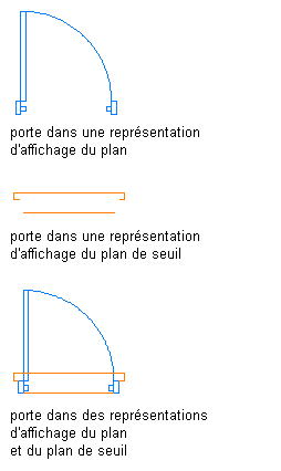

Un paramètre d'affichage peut contenir plusieurs représentations d'affichage pour un même objet. Un jeu de paramètres d'affichage configuré pour le traçage d'un plan d'étage peut, par exemple, inclure des représentations Plan et Plan du seuil pour les portes
Représentations Plan et Plan du seuil utilisées individuellement et conjointement pour afficher une porte
