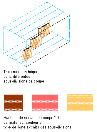

Sous-divisions dans les styles de coupes 2D et les matériaux
Lorsque vous créez des sous-divisions au niveau du style, les objets qu'elles contiennent se distinguent généralement de ceux d'autres sous-divisions. Lorsque vous associez des matériaux aux objets, paramétrez le style de coupe 2D de sorte qu'il utilise le motif de hachures du matériau, mais la couleur et le type de ligne des propriétés d'affichage de la sous-division.
Hachures de surface des sous-divisions de la coupe avec différentes couleurs
