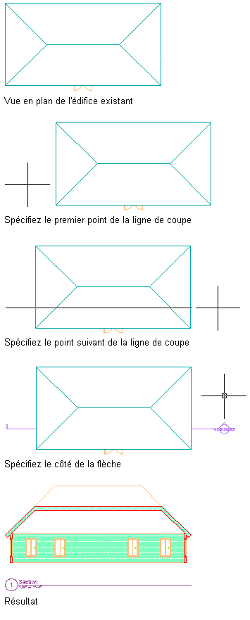

Une fois la ligne de coupe tracée, créez un objet de coupe ou une vue en coupe 3D à partir de la ligne.

Les coupes 2D sont obtenues en scindant un certain nombre d'objets au moyen d'une ligne de coupe, puis en créant un objet de coupe 2D à partir de ces objets. L'objet de coupe est tracé sans que les lignes soient masquées ni se chevauchent. Il est possible de modifier une coupe 2D en changeant les propriétés d'affichage d'objet ou de style. Le style de coupe 2D permet d'ajouter vos propres composants à la représentation d'affichage de la coupe et de créer des règles associant les différentes parties de la coupe aux divers composants. Vous pouvez gérer la visibilité, le calque, la couleur, le type de ligne, l'épaisseur de ligne et l'échelle de type de ligne de chaque composant. Vous pouvez également choisir d'utiliser ou non des matériaux (brique ou béton, par exemple) pour afficher les composants individuels de l'objet de coupe ou du style de coupe 2D. Les options de modification permettent en outre d'affecter des lignes individuelles afin d'afficher les composants et de fusionner la géométrie dans votre coupe 2D. Vous pouvez appliquer des cotes aux coupes 2D.
