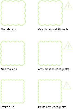

A propos des outils Nuage de révision
Les nuages de révision servent à marquer les zones du dessin prêtes pour la révision. Auparavant disponibles sous forme de blocs de contenu dans DesignCenter, ces annotations sont à présent accessibles via les palettes d'outils et le Navigateur de contenu.
Outils Nuage de révision
Si un nuage de révision possède une étiquette, le symbole d'étiquette constitue une référence de bloc contrôlable par la mise à l'échelle des annotations. La polyligne représentant la forme du nuage n'est pas contrôlée par cette mise à l'échelle.
