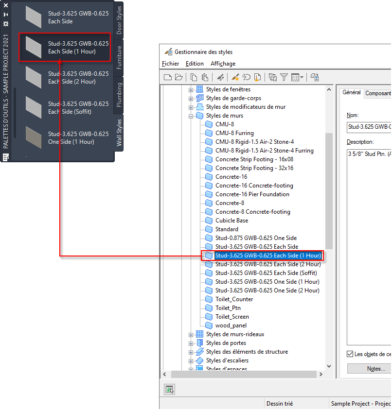

Cette procédure permet de créer un outil à partir d'un style dans le Gestionnaire des styles.
Création d'un outil à partir du Gestionnaire des styles
. Par exemple, pour créer un outil de mur à l'aide du style Stud-3.625 GWB-0.625 Each Side (1 Hour), développez les styles de murs, puis sélectionnez le style correspondant.
Un nouvel outil avec le style sélectionné est ajouté dans la palette d'outils.
