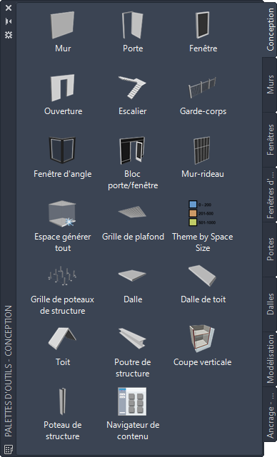

Les outils représentent les objets individuels que vous pouvez ajouter dans un dessin. Un outil contient les paramètres de création de l'objet qu'il représente. Lorsque vous ajoutez un objet à l'aide d'un outil spécifique, cet objet prend les paramètres définis dans l'outil. L'utilisation d'outils facilite le processus de conception et améliore la cohérence du projet.
Vous pourriez par exemple définir un outil de mur contenant le style CMU 8 fourrure, avec nettoyage automatique et décalage de la ligne de base de 1". Chaque fois que vous ajoutez un mur à l'aide de cet outil de mur, le mur résultant possède le style CMU 8 fourrure, produit un nettoyage automatique et correspond à un décalage de 1".

Les styles d'objets se situent désormais dans les dessins de styles. Pour affecter un style à un outil d'objet, vous pouvez pointer vers un style dans le dessin en cours ou dans un dessin externe.

Outils d'objets Un outil d'objet insère un objet de conception, comme un mur ou un bloc-fenêtre, dans un dessin. Un outil d'objet possède un style et des propriétés spécifiques : vous pouvez par exemple disposer d'un outil de mur nommé Brique-4 Brique-4.
