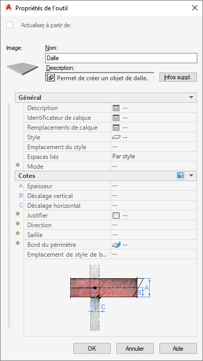

Outils de dalle et de dalle de toit basés sur des palettes
Pour appliquer un style de bord de dalle ou de bord de dalle de toit à votre création, définissez-le en tant que propriété par défaut d'un outil de palette conjointement à d'autres propriétés :
- Envisagez une justification inférieure, supérieure ou sur la ligne de base, en fonction du type et de la fonction de la dalle.
- Vous pouvez définir le décalage vertical de sorte à prédéterminer une élévation de la dalle.
- Vous pouvez établir un style de bord par défaut.
Avertissement : Pour cela, spécifiez d'abord le dessin de bibliothèque dans lequel se trouve le style de bord, puis sélectionnez le style à utiliser. Même si le style de bord existe déjà dans le dessin en cours, il n'est utilisé que si vous spécifiez l'emplacement du style.
Propriétés d'outil de dalle avec un style de bord de dalle défini par défaut
