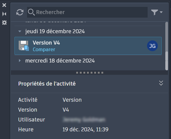

Suivre et comparer différentes versions
Lorsque vous utilisez Informations sur l'activité avec un fournisseur de stockage dans le cloud pris en charge, comme Autodesk Docs, Google Drive, OneDrive, Box ou Dropbox, une nouvelle version de chaque dessin est enregistrée à chaque sauvegarde. Cliquez sur Comparer dans chaque mosaïque de version pour comparer facilement les versions précédentes et actuelles.

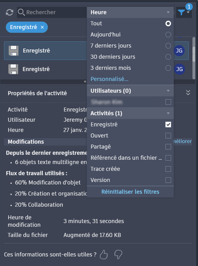

En sélectionnant Enregistré dans le filtre Activités, vous pouvez isoler l’activité Version. Pour filtrer davantage, utilisez les filtres Date et Utilisateurs.

  3. Pour filtrer, sélectionnez l’icône de filtre, qui vous permet de filtrer par date, utilisateurs et/ou activités.
    • Date : sélectionnez l’intervalle de temps à partir duquel vous souhaitez voir les activités. Cliquez sur Personnaliser... pour sélectionner une date ou une période spécifique dans le calendrier.
    • Utilisateurs : sélectionnez le ou les utilisateur(s) dont vous souhaitez afficher les activités. Seuls les utilisateurs qui ont des activités sont inclus dans la liste.
      Remarque : AU signifie « utilisateur anonyme » pour les activités hors d’AutoCAD.
    • Activités : effectuez une sélection dans la liste des types d’activité du dessin actif.
    Remarque : Vous pouvez sélectionner plusieurs options dans les filtres Utilisateurs et Activités.

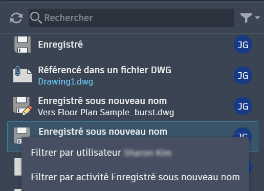

  4. Vous pouvez également accéder facilement aux filtres en cliquant avec le bouton droit de la souris sur une activité. Cette action vous permet de filtrer selon l’utilisateur qui a réalisé l’activité ou selon un même type d’activité.
  5. Pour effacer les filtres, sélectionnez Réinitialiser les filtres.
