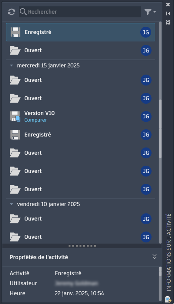

Utilisez Informations sur l’activité pour voir les contributions de vos collègues aux fichiers de dessin partagés, comparer les historiques des versions et collaborer sur d’autres produits AutoCAD.
Informations sur l’activité enregistre les mises à jour de chaque contributeur dans un fichier de dessin, rationalisant ainsi la collaboration et vous permettant de reprendre le travail là où vous en étiez.
Les activités sont inscrites dans l’emplacement d'Informations sur l’activité spécifié sous l’onglet Fichiers de la boîte de dialogue Options. L'emplacement par défaut d'Informations sur l'activité est C:\Users\{nom d'utilisateur}\AppData\Local\Autodesk\ActivityInsights\Common.
Pour utiliser Informations sur l'activité pour la collaboration, remplacez-le par un emplacement partagé.
Voici une liste de certaines activités enregistrées dans la palette Informations sur l’activité :

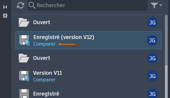

Lorsque vous utilisez Informations sur l'activité avec l’un des fournisseurs de stockage dans le cloud pris en charge, vous pouvez facilement comparer les versions précédentes et actuelles.
