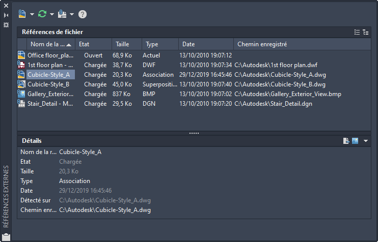

Les informations répertoriées incluent le nom de référence, l'état, la taille du fichier, son type, la date de création et le chemin enregistré.
Cette colonne affiche toujours en première entrée le dessin courant, suivi des autres fichiers associés répertoriés dans l'ordre de leur association.
L'état du fichier référencé peut être :
Chargé : le fichier référencé est actuellement attaché au dessin.
Déchargé : le fichier référencé est déchargé du dessin. Lorsque vous déchargez un fichier référencé, ce dernier n’est pas affiché, mais il peut l’être à nouveau en utilisant Recharger.
Introuvable : le fichier référencé n'existe plus dans les chemins de recherche corrects.
Non résolu : le fichier référencé est illisible.
Non référencé : le fichier référencé est attaché à un autre fichier dont l'état est défini sur Non résolu, Déchargé ou Introuvable.
Sans référence : le fichier référencé n’est plus utilisé. Toutes les occurrences ont été supprimées du dessin.
Rechargement nécessaire : le fichier de référence a été mis à jour/réenregistré pendant que le dessin hôte était ouvert. Cet état s'affiche dans la barre d'état en même temps que la notification de bulles pour signaler que le fichier de référence externe a changé.
Comparable : le fichier de référence a été modifié et il est possible de comparer les différences entre ce qui est actuellement chargé et ce qui se trouve sur le disque.
En comparaison : la référence est actuellement comparée pour identifier les différences.
Indique la taille de la référence de fichier attachée.
Donne le type du fichier de référence. Les fichiers de dessin (xréfs) apparaissent sous forme d'associations ou de superpositions, les images raster affichent leur format de fichier et les calques sous-jacents DWF, DWFx, DGN et PDF sont répertoriés en fonction de leur type de fichier.
Donne la date de création ou du dernier enregistrement du fichier de référence.
Affiche le chemin enregistré avec le dessin lorsque le fichier référencé est attaché.

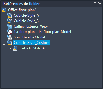

Le niveau supérieur de cet affichage indique le dessin courant. Les fichiers référencés apparaissent au niveau suivant. Vous pouvez ouvrir les fichiers référencés qui contiennent leur propre références de fichier imbriquées pour afficher d'autres niveaux. Lors de la sélection, vous ne pouvez pas sélectionner plus d'une référence de fichier à la fois.

En mode Détails, les propriétés de la référence de fichier sélectionnée apparaissent. Chaque référence de fichier possède un jeu principal de propriétés et certaines références de fichier (images référencées, par exemple) affichent les propriétés en fonction du type de fichier. Ce jeu principal de détails inclut le nom de la référence, son état, la taille du fichier, le type de fichier, la date de création, le chemin enregistré, le chemin Détecté sur et la version du fichier. Il indique par ailleurs si le client Autodesk Vault (non disponible dans AutoCAD LT) est installé. Vous pouvez modifier certaines propriétés.
Affiche le nom de la référence du fichier. Cette propriété ne peut être modifiée que si vous sélectionnez des références de fichier uniques. Le nom de référence affiche *varie* si plusieurs références de fichier sont sélectionnées. Vous pouvez modifier cette propriété pour toutes les références de fichier.
Indique si la référence de fichier est chargée, déchargée ou introuvable. Vous ne pouvez pas modifier cette propriété.
Indique la taille de la référence de fichier sélectionnée. Aucune taille n'apparaît pour les références de fichier déchargées ou introuvables. Vous ne pouvez pas modifier cette propriété.
Indique si la référence du fichier est une association ou une superposition, le type du fichier image, un calque sous-jacent DWF/DWFx, DGN ou PDF, ou un modèle de coordination NWD/NWC. Vous ne pouvez pas modifier cette propriété.
Toutefois, si la référence est un fichier de référence DWG, il est possible de passer de la propriété d'association à la propriété de superposition, et inversement.
Affiche la date de dernière modification de la référence de fichier. Aucune date n'apparaît si la référence de fichier est déchargée ou introuvable. Vous ne pouvez pas modifier cette propriété.
Affiche le chemin absolu de la référence de fichier sélectionnée. Vous ne pouvez pas modifier cette propriété.
Affiche l'emplacement d'enregistrement de la référence de fichier sélectionnée. Il s'agit de l'endroit où le fichier référencé est enregistré. Cet emplacement ne correspond pas nécessairement à l'emplacement Détecté sur. Le bouton Ouvrir permet d'afficher la boîte de dialogue Ouvrir dans laquelle vous pouvez sélectionner un nom de fichier ou un chemin différent. Vous pouvez également saisir directement le chemin dans le champ prévu à cet effet. Ces modifications sont stockées dans la propriété Chemin enregistrée si le nouveau chemin est correct.
Propriété Version du fichier définie par le client Autodesk Vault. Elle ne s'affiche que si vous êtes connecté au coffre-fort.
Si vous sélectionnez une image référencée, d'autres propriétés s'affichent. Aucune d'entre elles n'est modifiable.
Affiche le système de couleurs.
Indique la quantité d'informations stockée dans chaque pixel d'une image raster. Plus le nombre de couleurs est élevé, plus le degré d'ombrage est lisse.
Indique la largeur de l'image raster en pixels.
Indique la hauteur de l'image raster en pixels.
La résolution de la largeur et de la hauteur est exprimée en points par pouce (ppp).
Indique la largeur et la hauteur de l'image raster en unités AutoCAD.

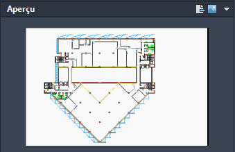

L'aperçu s'affiche uniquement si une seule référence de fichier est sélectionnée dans ce volet. Ce volet de données ne contient pas d'autre contrôle. Si aucune référence de fichier n'est sélectionnée, le volet Aperçu affiche un champ de solide gris. Si aucun aperçu n'est disponible, le texte Aperçu non disponible s'affiche au centre du volet.
