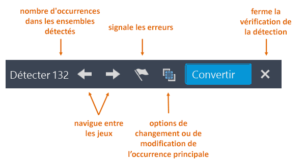

Lorsque vous êtes en mode vérification, la barre d’outils Vérification de la détection s’affiche en haut de la zone de dessin.
Les contrôles suivants sont disponibles.
Affiche le numéro du jeu courant ainsi que le nombre total de jeux détectés.
Met en surbrillance le jeu précédent ou suivant, ce qui permet une vérification efficace des objets détectés.
Affiche une liste des erreurs potentielles dans le jeu d’objets détectés courant. Le signalement de ces erreurs contribue à l’amélioration continue des performances et de la précision de la fonctionnalité.
Affiche des options permettant de changer d’objet principal et de le modifier.
Sélectionne un nouveau principal pour la définition de bloc. |
Modifie le principale en ajoutant ou en supprimant des entités voisines. |
Affiche la boîte de dialogue Convertir, qui permet de convertir les occurrences en surbrillance en blocs.
Ferme la barre d’outils Détection et met fin à la vérification de la détection.
