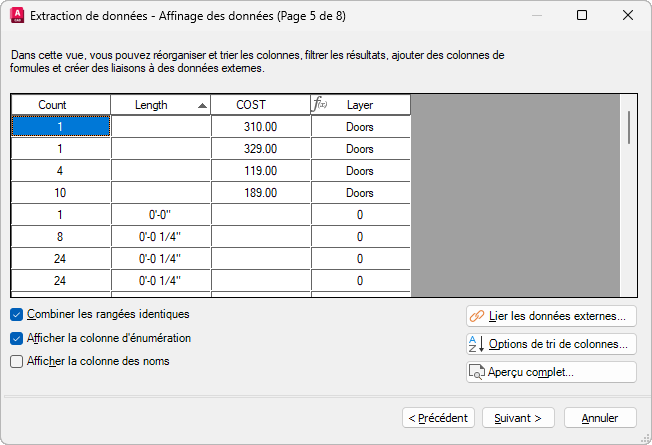

Une fois que vous avez sélectionné les propriétés des portes, les données extraites sont affichées dans l'assistant sous forme de colonnes. Vous pouvez organiser et affiner les informations contenues dans ces colonnes, puis leur appliquer un formatage en spécifiant un style de table ou en utilisant une table existante comme gabarit.
Lorsque l'aspect de la table est satisfaisant, insérez celle-ci dans le dessin pour terminer l'extraction. Si vous devez partager les informations extraites avec d'autres personnes participant au projet, exportez ces données extraites dans un fichier externe.

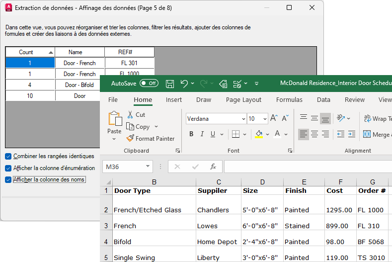

Les informations stockées dans une feuille de calcul Excel peuvent être liées et combinées aux données extraites du dessin (les données des propriétés de l'objet). Toujours avec cet exemple, vous disposez d'informations supplémentaires sur les portes figurant dans le dessin dans une feuille de calcul Excel (fournisseur et coût). Dans cette feuille de calcul, vous sélectionnez les colonnes relatives au fournisseur et au coût et vous les combinez aux autres données extraites.
Les colonnes dans la feuille de calcul Excel sont ajoutées aux colonnes sur la page Affinage des données de l'assistant d'extraction de données.
Toutes les colonnes sauf celle du coût ont été ajoutées aux colonnes des données extraites. Les colonnes Excel sont signalées par un symbole affiché dans leur libellé.
