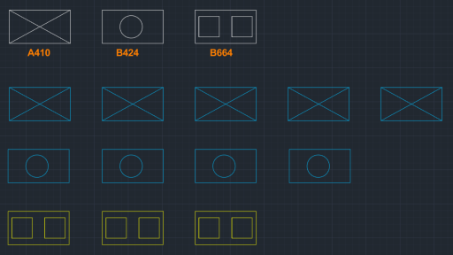

Vous pouvez également effectuer les étapes suivantes pour créer plusieurs blocs et les placer sur plusieurs calques.
  1. Commencez un nouveau dessin.
  2. Créez trois blocs et nommez-les A410, B424 et B664.
  3. Créez deux nouveaux calques nommés 001 abc et 005 def.
  4. Insérez 5 occurrences supplémentaires de A410 sur le calque 001 abc.
  5. Insérez 4 occurrences supplémentaires de B424 sur le calque 001 abc.
  6. Insérez 3 occurrences supplémentaires de B664 sur le calque 005 def.
    Les résultats devraient se présenter comme suit :

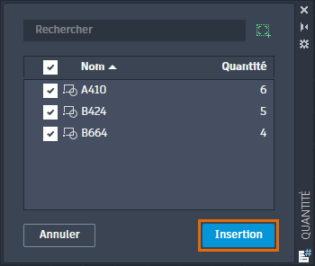

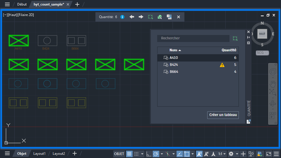

  1. Cliquez sur l’onglet Vuegroupe de fonctions PalettesQuantité. Trouver
    La palette Quantité affiche tous les blocs du dessin avec leur quantité correspondante.

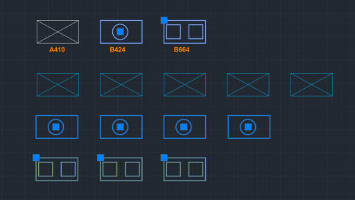

  2. Dans la palette Quantité, sélectionnez un bloc (par exemple, A410).
    La sélection d’un bloc active la quantité. Lorsque vous activez la quantité, une bordure bleue apparaît autour de la zone de dessin et la barre d’outils Quantité s’affiche en haut de l’écran.
    Dans l’image suivante, les occurrences de bloc A410 sont mises en surbrillance.

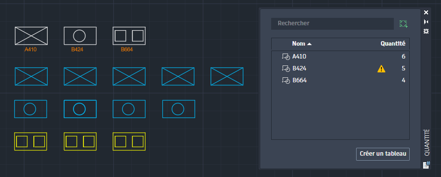

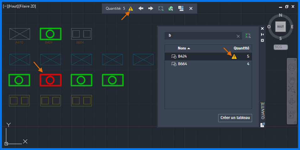

Remarque : Pour les besoins de cet exercice, une erreur de dessin a été intentionnellement ajoutée au fichier d’exemple téléchargeable. Si vous avez créé le dessin à partir de zéro, copiez un bloc inséré sur lui-même pour créer un bloc qui se chevauche et suivre cet exercice.

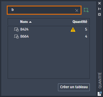

  1. Dans la palette Quantité, saisissez b dans la zone de recherche.
    La palette Quantité affiche les noms de bloc commençant par les caractères que vous tapez. Cette option est utile lorsque vous devez trouver rapidement des blocs et leur quantité en fonction d’un nom.
    Les noms de bloc commençant par B sont affichés.
  2. Sélectionnez B424 (ou le nom du bloc qui se chevauche dans le dessin).
    Les blocs B424 sont mis en surbrillance. Dans cet exemple, vous pouvez voir une icône () affichée dans la palette Quantité et la barre d’outils Quantité. L’occurrence de bloc signalée par une erreur est mise en surbrillance dans une autre couleur (rouge).

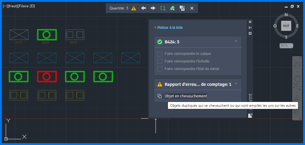

  3. Cliquez sur la palette Quantité ou sur la barre d’outils Quantité.
    Sinon, dans la palette Quantité, cliquez avec le bouton droit de la souris sur B424 et choisissez Vérifier les détails de la quantité.
  4. Cliquez sur l’erreur de quantité ou, dans le cas présent, sur l’objet qui se chevauche.
    AutoCAD effectue un zoom avant sur l’occurrence de bloc avec l’erreur détectée.
  5. Examinez et supprimez le bloc qui se chevauche.
    Remarque : Pour supprimer facilement les objets qui se chevauchent dans un dessin, vous pouvez utiliser la commande EPURER. Pour plus d’informations, reportez-vous à la rubrique Avez-vous essayé : purge et épuration.
  6. Dans la palette Quantité, cliquez sur Retour à la liste.

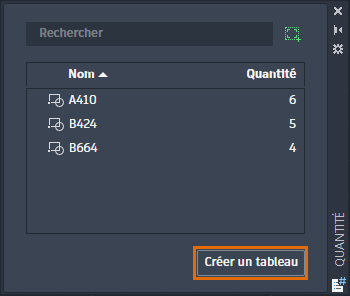

Créer une table de quantité
Vous devrez parfois présenter une vue d’ensemble de votre dessin, par exemple lors d’un contrôle de la conception ou de la création d’un inventaire des éléments de la conception. Avec la fonctionnalité Quantité, vous pouvez facilement répertorier les blocs et leur nombre dans un tableau.

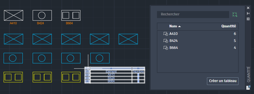

  1. Dans la palette Quantité, cliquez sur Créer un tableau.
  2. Sélectionnez les blocs que vous souhaitez ajouter à la table. Dans cet exemple, sélectionnez tous les blocs et cliquez sur Insertion.
  3. Spécifiez un point d’insertion pour placer la table de quantité dans le dessin courant.
    Remarque : La nouvelle table de quantité utilise le style de table courant.
  4. Si vos blocs contiennent des attributs, vous pouvez également extraire et regrouper ces valeurs dans une table à l’aide de la fonction d’extraction de données. Pour plus d’informations, reportez-vous à la rubrique Avez-vous essayé : extraction de valeurs d’attribut dans les blocs.
Conseil : Pour supprimer l’arrière-plan gris dans le champ de Quantité, définissez la variable système FIELDDISPLAY sur 0.

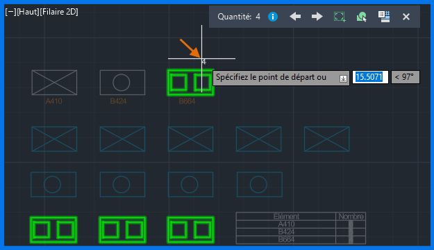

Vous pouvez également insérer directement un champ de la quantité actuelle d’un bloc sélectionné.
  1. Sélectionnez un bloc (par exemple, B664) dans la zone de dessin.
  2. Cliquez avec le bouton droit de la souris et choississez Compter la selection si la barre d’outils Quantité n’est pas déjà ouverte.
  3. Dans la barre d’outils Quantité, cliquez sur Insérer un champ de quantité.
  4. Spécifiez un point de départ et placez le champ de quantité dans le dessin courant.
    Le champ affiche la quantité actuelle du bloc sélectionné.

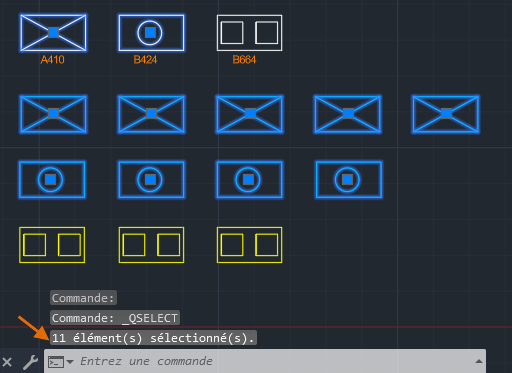

Nombre de blocs par nom

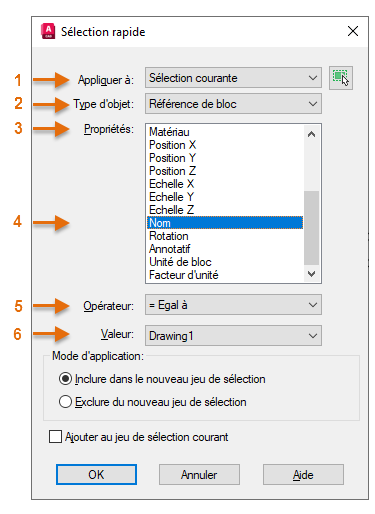

  1. Cliquez sur l’onglet Débutgroupe de fonctions UtilitairesSélection rapide. Trouver
    Vous pouvez également saisir SELECTRAP sur l’invite de commande.
  2. Dans la boîte de dialogue Sélection rapide, sélectionnez Référence de bloc et choisissez A410 dans la liste, ainsi que les autres valeurs, comme illustré ci-dessous.
  3. Cliquez sur OK.
    Les blocs spécifiés sont maintenant sélectionnés et inclus dans un nouveau jeu de sélection, et le décompte exact des blocs spécifiés est indiqué dans la fenêtre de commande.
  4. Appuyez sur ECHAP pour effacer le jeu de sélection.

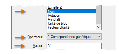

Compter les blocs avec des caractères génériques
Parfois, vous devez compter les blocs l’aide d’un motif de nom général. Les caractères génériques les plus couramment utilisés sont « ? » pour un caractère unique, et * pour n’importe quel nombre de caractères. Par exemple, vous pouvez rechercher tous les blocs commençant par la lettre B à l’aide de B*, et tous les blocs dont 4 est le deuxième caractère à l’aide de ?4*.
  1. Lancez la commande SELECTRAP à nouveau, en spécifiant cette fois une correspondance générique avec la valeur : B*, comme illustré ci-dessous, puis cliquez sur OK.
    Tous les blocs commençant par B sont sélectionnés, comme illustré ci-dessous.
    Une fois de plus, un décompte exact s’affiche.

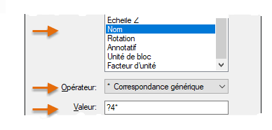

  2. Appuyez sur ECHAP pour effacer le jeu de sélection, et répétez l’opération en utilisant ?4* dans le champ de valeur, puis cliquez sur OK.
    Toutes les occurrences de blocs A410 et B464 sont sélectionnées et un décompte précis apparaît dans la fenêtre de commande.

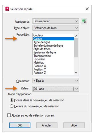

Compter les blocs d’un calque
Pour compter tous les blocs d’un calque spécifique, suivez les étapes ci-dessous :
  1. Lancez la commande SELECTRAP.
  2. Spécifiez Calque et choisissez 001 abc pour la valeur du calque, puis cliquez sur OK.
    Tous les blocs du calque 001 abc sont ajoutés à un nouveau jeu de sélection, et le nombre de blocs est affiché.

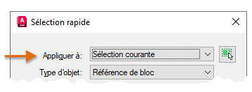

    Actuellement, tous les blocs du calque 001 abc sont sélectionnés. Notez que le champ Appliquer à est passé automatiquement à Sélection courante, comme illustré ci-dessous.
    Cela signifie que seul le jeu de sélection en cours sera utilisé à la place de l’ensemble du dessin.
  2. Ensuite, sélectionnez Nom, puis le bloc A410, et cliquez sur OK.
    Tous les blocs A410 (uniquement) du calque 001 abc (uniquement) sont sélectionnés. Avec n'importe quel jeu de sélection, vous pouvez répéter la commande SELECTRAP pour affiner davantage votre sélection.
