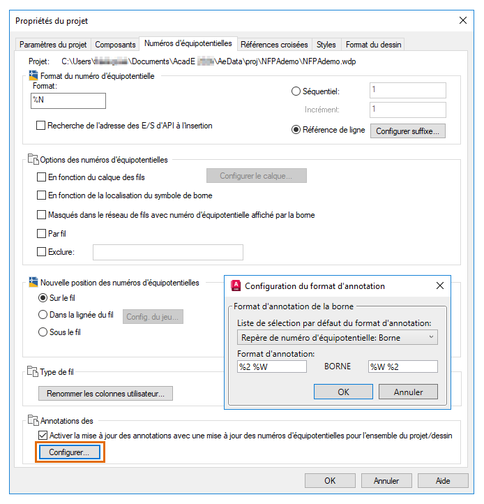

Auparavant, les mises à jour des numéros d’équipotentielles à l’échelle du projet ou du dessin ne mettaient pas à jour les annotations des numéros d’équipotentielles dans les encombrements de panneau. Cela concernait les représentations de bornes comme les borniers graphiques, les borniers tabulaires et les graphiques de cavaliers.
Dans AutoCAD Electrical 2026, vous pouvez désormais utiliser les mises à jour des numéros d’équipotentielles à l’échelle du projet ou du dessin pour mettre à jour les annotations dans les encombrements de panneau et les représentations de bornes, y compris les borniers graphiques, les borniers tabulaires et les graphiques de cavaliers. Grâce à cette amélioration, les annotations des numéros d’équipotentielles figurant dans les encombrements de panneau et les bornes sont mises à jour de manière cohérente avec le reste du projet ou du dessin.
