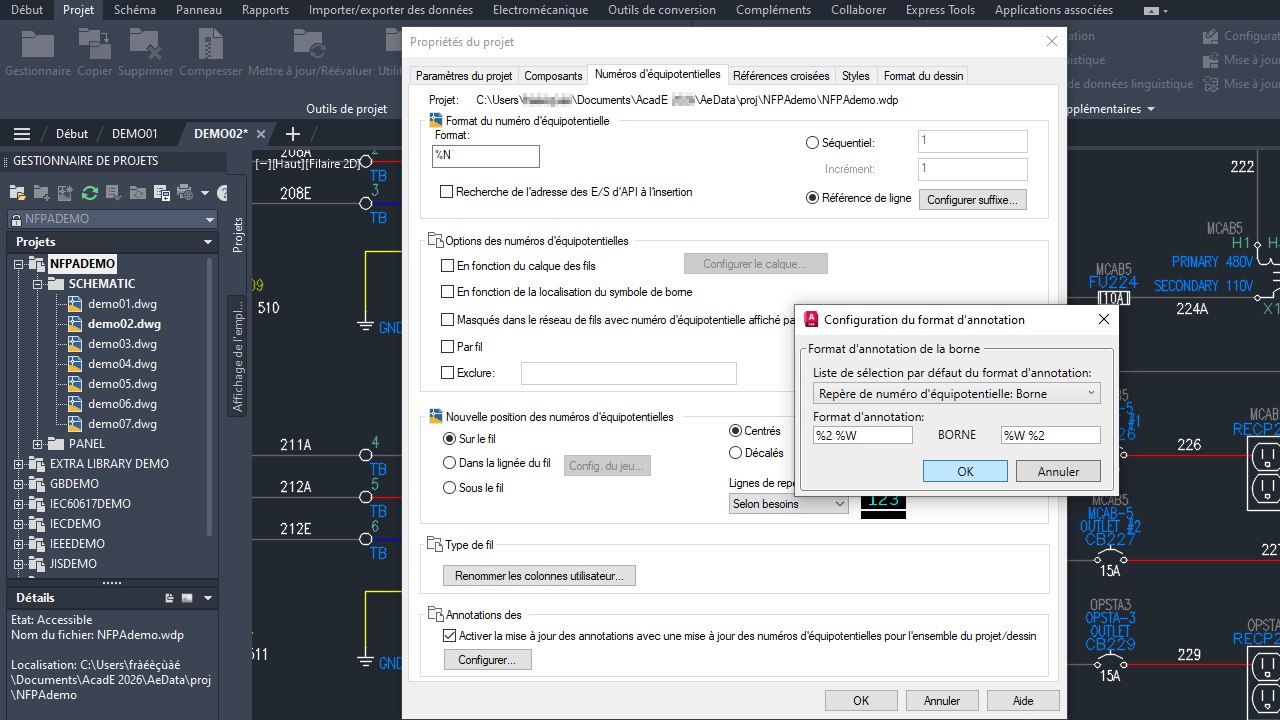

Flèches source/de destination
  • Le numéro de FEUILLE dans les flèches source/de destination ne se répète plus lorsque %S est configuré dans les paramètres de référence croisée, car %N remplace les paramètres.
  • AEUPDATESIGREF se comporte désormais de manière cohérente pour tous les types de mises à jour, y compris pour l’ensemble du projet, du dessin et des sélections.
  • La copie d’une flèche de destination et le choix du code de signalisation source à partir des boutons Récent, Dessin ou Projet fonctionnent désormais comme prévu.
  • L’invite d’incompatibilité de calque de fils ne s’affiche plus lors de la modification d’un symbole de flèche source et du passage à un nouveau code de signalisation source.
  • Les fichiers nécessaires à la personnalisation des flèches source/de destination ont été restaurés. Les étapes mises à jour sont désormais disponibles dans l’aide.

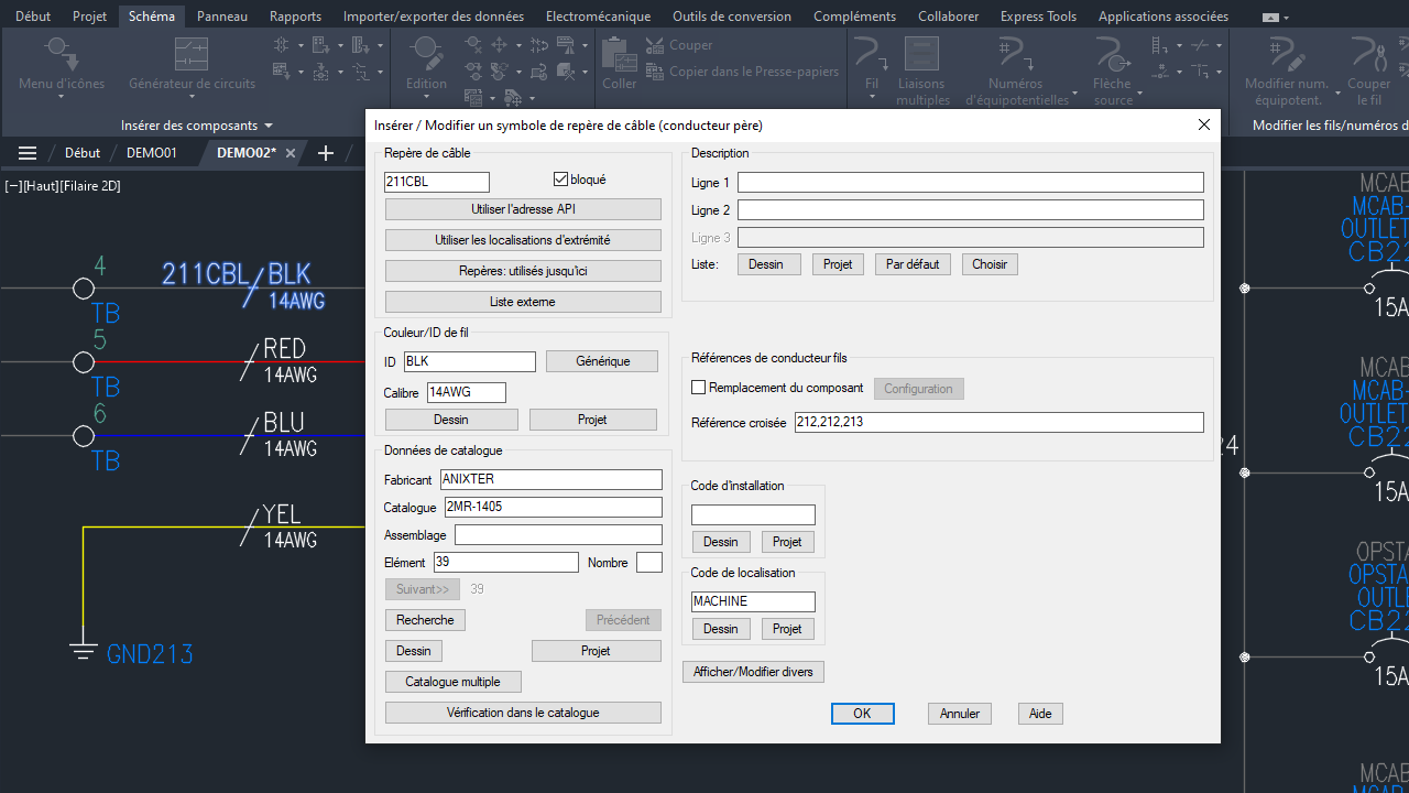

Mise à jour du catalogue
  • Plusieurs valeurs de catalogue peuvent désormais être transférées facilement entre les composants schématiques, de panneau et unifilaires à l’aide de la commande VALEURTEXTE.
  • AEUPDFROMCAT met désormais à jour l’élément VALEURTEXTE des encombrements de la même manière que pour les composants schématiques.
  • Les informations VALEURTEXTE des attributs personnalisés sont désormais correctement importées sur les encombrements lors de l’affectation d’informations de catalogue aux encombrements à l’aide de la recherche dans le catalogue.
