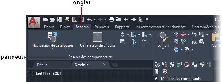

Le didacticiel utilise une convention d'attribution de noms lors des références aux commandes du ruban. Par exemple, dans le chemin de sélection onglet Schémagroupe de fonctions Insérer des composantsGénérateur de circuits, Schéma correspond au nom de l'onglet, Insérer des composants correspond au nom du groupe de fonctions de l'onglet et Générateur de circuits correspond au nom de la commande.
