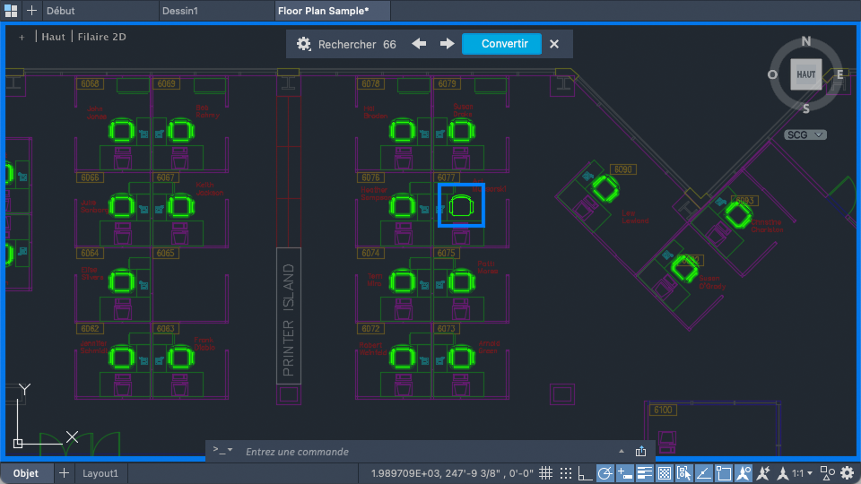

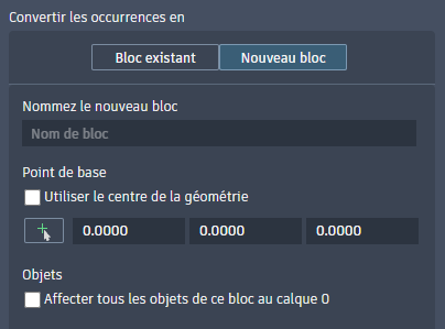

Blocs intelligents : lors de la conversion d’occurences en un nouveau bloc, vous pouvez désormais affecter des objets du bloc au calque 0. Cette option est disponible dans Rechercher et convertir.
