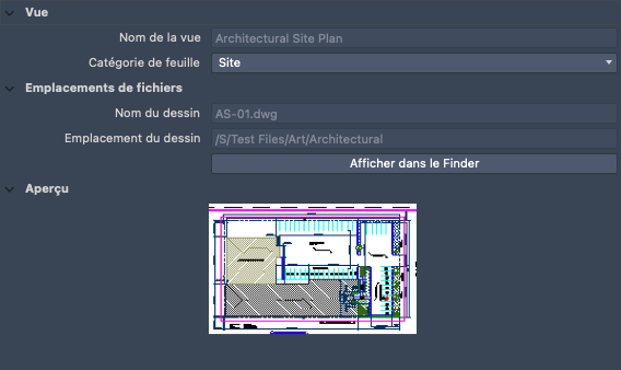

Afficher les propriétés (gestionnaire du jeu de feuilles)
Affiche des informations spécifiques au jeu de feuilles sélectionné.
JEUFEUILLES (commande)
Menu : Fenêtre > Gestionnaire du jeu de feuilles : sélectionnez une vue enregistrée dans le gestionnaire du jeu de feuilles.
Résumé
Les vues représentent les vues nommées qui ont été placées sur une feuille du jeu de feuilles actif à l’aide du gestionnaire du jeu de feuilles. Les vues ne peuvent pas être modifiées ou placés à l’aide du gestionnaire du jeu de feuilles.
Liste d'options
Les options suivantes s'affichent.
Vue
Affiche des informations sur la vue.
Nom de la vue
Affiche le nom de la vue.
Catégorie de la feuille
Affecte une catégorie à la vue.
La liste des catégories est remplie par la valeur active de chaque propriété Catégorie de vue de la vue d’espace objet lors de son placement sur une feuille dans le jeu de feuilles.
fichier, emplacement
Affiche des informations sur le fichier dessin qui contient la vue.
Nom du dessin
Affiche le nom du dessin contenant la vue nommée.
Emplacement du dessin
Affiche le chemin d’accès au dessin dans lequel la vue est enregistrée.
Afficher dans le Finder
Affiche l'emplacement du fichier de dessin (DWG) associé à la vue dans le Finder.
Aperçu
Affiche un aperçu du fichier sélectionné.
