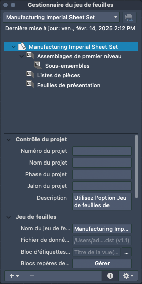

Composants du gestionnaire de jeux de feuilles
La section suivante explique que chaque composant du gestionnaire de projet sont utilisés.
  1. Menu local Ensemble de feuilles. Répertorie tous les projets actuellement ouverts et ayant été récemment ouverts. Utilisez la liste pour basculer entre les projets ouverts.
  2. Bouton Publier. Affiche et remplit la boîte de dialogue Publication par lot avec toutes les présentations du projet en cours.
  3. Arborescence Jeu de feuilles. Affiche une liste organisée de toutes les feuilles contenues dans le jeu.
    Les actions suivantes peuvent être effectuées dans l'arborescence :
    • Cliquez deux fois sur une présentation ou une vue pour ouvrir le dessin associé.
    • Clic droit pour accéder aux menus contextuels des opérations appropriées à l'élément actuellement sélectionné. Pour plus d'informations, reportez-vous à la rubrique Menus contextuels de l'arborescence du projet.
    • Faites glisser les éléments dans l'arborescence pour les réorganiser.
  4. Groupe de fonctions Détails. Affiche les propriétés de l'élément sélectionné dans l'arborescence du projet. Dans le volet inférieur du gestionnaire de jeux de feuilles, faites défiler vers le haut ou vers le bas pour afficher les propriétés disponibles pour l’élément sélectionné.
    Pour plus d'informations sur les propriétés répertoriées dans le groupe de fonctions Détails, reportez-vous aux rubriques
  5. Bouton Create Action. Affiche un menu contextuel qui vous permet de créer un jeu de feuilles ou d’ajouter des feuilles et des sous-ensembles au jeu de feuilles actuel.
    • Nouvelle feuille. Affiche la boîte de dialogue Nouvelle feuille et crée une nouvelle feuille dans le jeu de feuilles ou sous le sous-ensemble sélectionné.
    • Importer la présentation sous forme de feuille. Affiche la boîte de dialogue de navigation dans les fichiers et vous permet de sélectionner une présentation dans un dessin existant pour l’ajouter au jeu de feuilles.
    • Nouveau sous-jeu. Crée un nouveau sous-ensemble.
    • Nouveau jeu de feuilles. Affiche la boîte de dialogue Nouveau jeu de feuilles et crée un fichier de données de jeu de feuilles (DST).
  6. Bouton Supprimer Supprime le sous-ensemble ou la feuille sélectionné du jeu de feuilles. La suppression d'une présentation ne supprime pas le fichier dessin associé.
  7. Bouton d’action du jeu de feuilles. Affiche un menu contextuel qui permet d'ouvrir, de fermer ou de publier un projet. Vous pouvez également contrôler la manière dont les présentations sont ouvertes et renommées.
