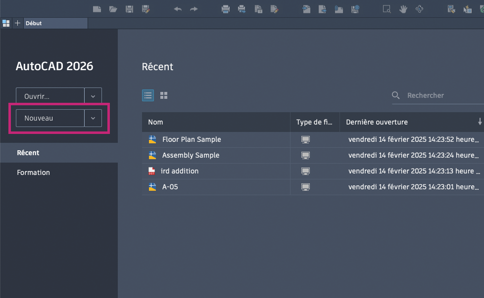

Après avoir lancé AutoCAD, dans l’accueil, cliquez sur Nouveau ou sur le menu déroulant Nouveau pour commencer un nouveau dessin.

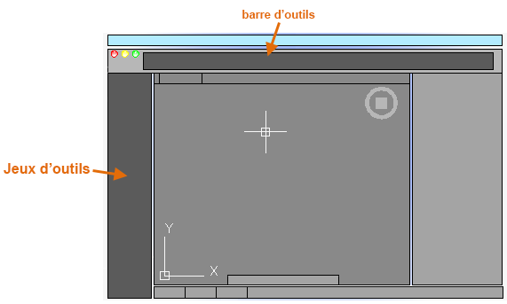

Jeux d'outils
AutoCAD inclut un jeu d'outils à gauche de la zone de dessin. Vous pouvez accéder à la quasi-totalité des commandes présentées dans ce guide à partir de l'onglet Dessin. De plus, la barre d’outils affichée au-dessus du dessin contient des commandes standard telles que Nouveau, Ouvrir, Enregistrer, Imprimer, Annuler et ainsi de suite.
Remarque : Si l’onglet Dessin n’est pas l’onglet courant, cliquez dessus.

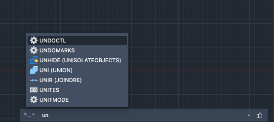

La fenêtre de commande est au cœur d'AutoCAD, généralement ancrée au bas de la fenêtre de dessin. La fenêtre de commande affiche des invites, des options et des messages.
Dans la fenêtre de commande, vous pouvez entrer directement des commandes au lieu d’utiliser les jeux d’outils, les barres d’outils et les menus.
Lorsque vous commencez à saisir une commande, elle est complétée automatiquement. Lorsqu’il existe plusieurs possibilités, comme dans l’exemple ci-dessous, vous pouvez effectuer votre choix en cliquant dessus ou à l’aide des touches fléchées, puis appuyer sur la touche Entrée ou sur la barre d’espace.

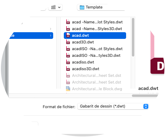

Tous ces paramètres peuvent être enregistrés dans un fichier de gabarit de dessin. Cliquez sur Nouveau pour sélectionner l’un des fichiers de gabarit de dessin proposés :
Les fichiers de gabarit du didacticiel de la liste sont des exemples simples pour les disciplines de conception architecturales ou mécaniques disposant de versions avec unités anglo-saxonnes (i) et métriques (m). Vous pouvez les essayer lorsque vous commencez à créer des cotes.

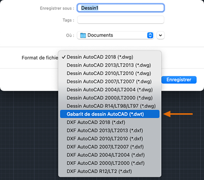

Vous pouvez enregistrer un fichier dessin (.dwg) en tant que fichier de gabarit de dessin (.dwt). Pour créer un fichier gabarit de dessin à partir d’un fichier existant, ouvrez le fichier gabarit de dessin existant, modifiez-le, puis enregistrez-le sous un autre nom de fichier.

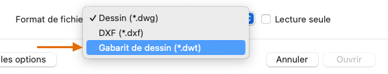

Si vous travaillez de façon indépendante, vous pouvez créer vos fichiers de gabarit de dessin en fonction de vos habitudes de travail. Vous pouvez ajouter les paramètres d’autres fonctions à mesure que vous vous familiarisiez avec elles. Pour modifier un fichier gabarit de dessin existant, cliquez sur Ouvrir, spécifiez le format Drawing Template (*.dwt) dans la boîte de dialogue, puis sélectionnez le fichier gabarit.
