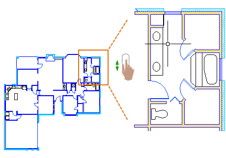

Conseil : Lorsque vous effectuez un zoom avant ou arrière, l'emplacement du curseur est important. Considérez le curseur comme une loupe. Par exemple, si vous placez le curseur dans la zone supérieure droite du plan d'étage illustré ci-dessous, un zoom avant agrandit le vestiaire sans décaler la vue.
