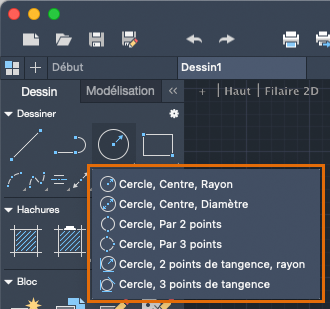

L'option par défaut de la commande CERCLE vous demande de spécifier un centre et un rayon.
D'autres options de cercle sont disponibles dans la liste déroulante :
Vous pouvez également entrer CERCLE ou uniquement C dans la fenêtre de commande, puis choisir une option.

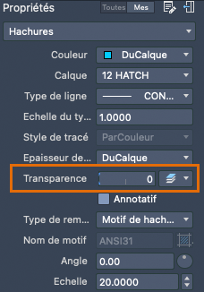

Si vous définissez un motif de hachures en tant que solide ou remplissage avec gradients, pensez également à paramétrer un niveau de transparence afin d'obtenir des effets de superposition intéressants. Pour définir la transparence, sélectionnez l'objet de hachures et réglez le curseur dans l'Inspecteur des propriétés.
Remarque : L'Inspecteur des propriétés est présenté dans la rubrique Propriétés.

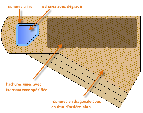

Voici quelques exemples d'utilisation des hachures de remplissage unies :

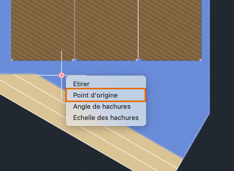

Si vous devez aligner le motif d'une hachure, ce qui peut être le cas avec les planches de terrasse en bois ci-dessus, placez le curseur sur la poignée d'origine de la hachure, puis sélectionnez l'option Point d'origine pour spécifier un point d'alignement.

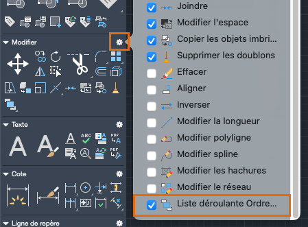

Vous pouvez accéder à diverses options d'ordre de tracé dans le groupe de fonctions Modifier du jeu d'outils. Cliquez sur  dans le groupe de fonctions Modifier et sélectionnez pour afficher la liste déroulante Ordre de tracé.

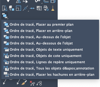

Développez la liste déroulante pour afficher les options d'ordre de tracé, notamment l'envoi de toutes les hachures à l'arrière-plan, les objets sélectionnés vers l'avant, etc.
La liste déroulante affiche des options pour les objets sélectionnés, ainsi que des options qui s'appliquent à tous les objets d'un certain type, tels que du texte.
