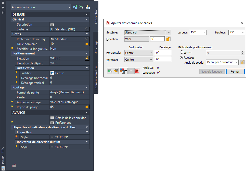

  1. Dans l'espace de travail Equipement électrique, cliquez sur l'onglet Débutgroupe de fonctions Construction. Ensuite, cliquez sur Chemin de câbles Trouver ou Tube IRO. Trouver
  2. En ce qui concerne les étapes restantes, utilisez la palette des propriétés des paramètres de tube IRO ou la boîte de dialogue Ajouter des chemins de câbles pour les paramètres de chemins de câbles, comme indiqué ci-après.
    Tube IRO* (gauche) et chemin de câbles (droite)
    *Affiche les propriétés développées, y compris le mode de routage parallèle

  4. Spécifiez la préférence de routage pour les gaines dans la palette Propriétés > Général > Cotes > Préférences de routage >
  5. Spécifiez des cotes à partir des emplacements suivants :
    • Pour les chemins de câbles : dans la boîte de dialogue Ajouter des chemins de câbles, option Largeur et Hauteur
    • Pour les tubes IRO : dans la palette des propriétés, sous Cote, option Taille nominale

    • Pour les chemins de câbles : dans la boîte de dialogue Ajouter des chemins de câbles, sous Routage, option Angle de coude
    • Pour les tubes IRO : dans la palette des propriétés, sous Routage, option Angle de cintrage

    • Pour les chemins de câbles : cliquez sur dans la boîte de dialogue Ajouter des chemins de câbles. Dans l'onglet Routage de la boîte de dialogue Préférences de positionnement du chemin de câbles, choisissez Créer automatiquement une colonne montante à chaque élévation. Cliquez sur OK, puis entrez la valeur de l'élévation dans la boîte de dialogue Ajouter des chemins de câbles.
    • Pour les tubes IRO : cliquez sur (Préférences) dans la palette des propriétés. Dans la fiche de travail Préférences de positionnement du chemin de câbles, choisissez Créer automatiquement une colonne montante à chaque élévation. Cliquez sur OK, puis entrez la valeur de l'élévation dans la palette des propriétés.

    • Pour les chemins de câbles : dans la boîte de dialogue Ajouter des chemins de câbles, sous Méthode de positionnement, cliquez sur Pente et spécifiez une valeur en degrés.
    • Pour les tubes IRO : dans la palette des propriétés, sous Routage, spécifiez une valeur pour Pente et Format de pente.
